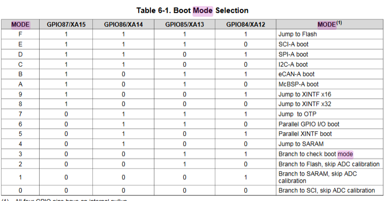

用283335.cmd文件编译正确,调试时擦除flash和下载程序正确,点运行板子可以正确运行,退出调试板子依然正确运行,从板子端拔掉仿真器还是正常运行,但是掉电之后就不运行了,有codestartbranch.asm,有memycopy函数,外部复位和晶振也没问题,找不到原因
