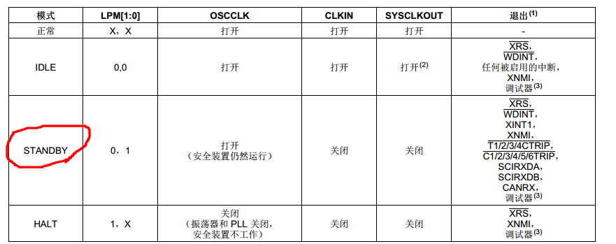

请问F2812怎么进入低功耗模式
请问怎么进入STANDBY模式?是不是把LPMCR0配置成0x0001就可以了?
还有第二图中的“器件唤醒前,所选的信号也由OSCCLK限定”,这个是什么意思?
