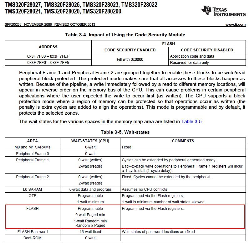

C2000Ware_1_00_03_00\device_support\f2802x\common\source\f2802x_sysctrl.c里定义InitFlash为:
而28027 datasheet里:
到底这3个Wait State该如何设定呢?不改继续都用2有多大影响呢?
而28027 datasheet里:
