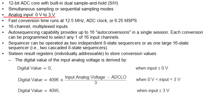

请问28335ad采样的输入信号范围是0-3V还是-3-3V?技术手册有些看不懂
0-3V,请参考28335的adcdatasheet,见如下链接:
