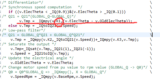

最近做电机控制,使用的是关于TI的PMSM例程,关于测速周期有个问题一直想不通,想请教一下大家:
上中的K1,为10KHZ,也就是周期为0.1s;
对于测试电机(180rpm,1024线编码器),在低速的情况下,0.1s的测速周期内,根本无法转过一个脉冲,理论上分析的话,这么短的时间内,electheta和oldtheta的值是相等的,应该是无法计算出速度的。
但我实际电机闭环运行却没有问题,难道是我理解的不对?
这个K1难道不是测速周期值?该段测速程序究竟是啥意思?为何还要加个低通滤波器?
