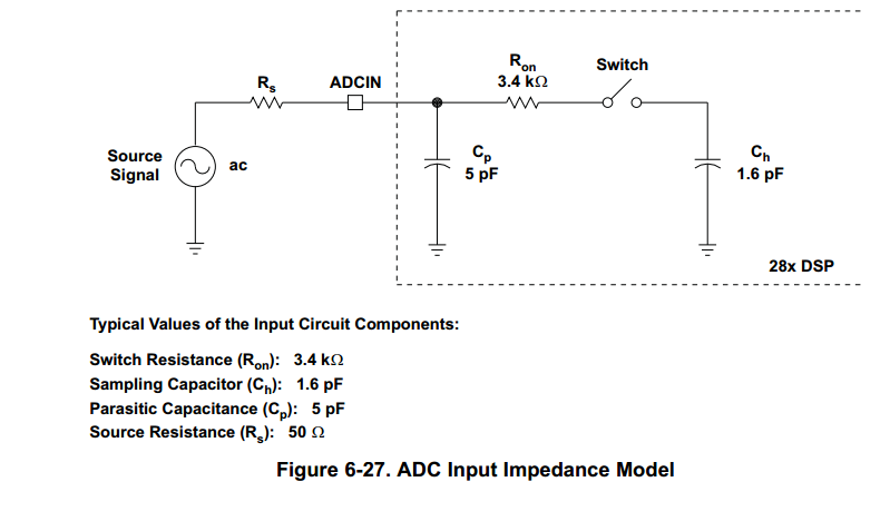

怕采样电压超过3V,想在输入之前做个限压环节,想知道28335的ADC采样口输入阻抗大概多少?
