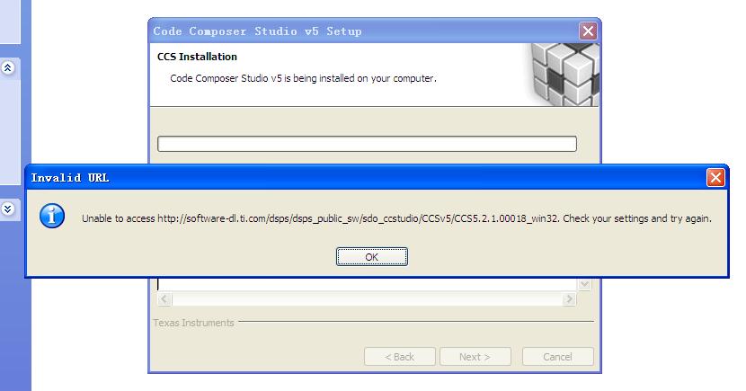

昨天CCS突然有问题打开不了,然后就把它给卸载了,重新点击ccs_setup_5.2.1.00018,提示这样。今天还是不行,换了台电脑也是一样的提示。
楼主你好!
你使用的是在线安装版本的安装文件吧?请确保电脑可以正常上网。
如果还是不行的话,可以到TI官网下载完整版离线安装版本。下载地址:
