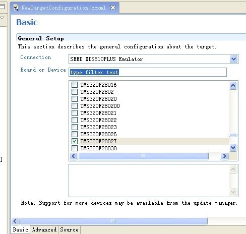

CCS4.2.0 环境下使用的仿真器SEED-XDS510PLUS,按照例程所以的都没有问题,但是最后一步连接仿真器连接不上。

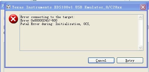

SEED-XDS510PLUS的  驱动是从和众达网上下载的v4的, DEBUG是出现图片2错误
  • 有点不明白的是  我仿真器用的是XDS510PLUS 为什么错误提示栏上显示有XDS100V1 我就没有用过这个方针啊 难道还是没有检测到510,是不是驱动没装好,但是设备资源管理器中已经存在了,还有CCS和510驱动只要装在一个路径,没有必须C盘的要求吧,我是装在D盘的
  • 不好意思 问题解决了 是我同时开了几个PROJECT,结果Debug了另外的一个PROJECT 后来我只保留了我的一个 OK 了
