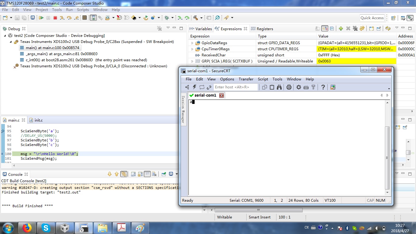

程序比较简单,用SCI发送一个字符串,串口调试助手总是收不到最后两个字符,用示波器观察,示波器显示的波形跟串口调试助手收到的字符是对应的。但是我看到SCI寄存器的SCITXBUF已经写入了字符串的最后一个字符。
例如,我先定义一个字符串“abcdefg\0”, 用sci 查询发送,没有用FIFO,直到遇到‘\0’。但是串口调试助手只能收到abcde, 但是到最后SCITXBUF里面的是‘g’。
如果发送两个字符串,则第一个字符串里的字节会都收到,但是第二个字符串的最后两个字节会丢失。
实在想不出什么原因。

  • 间隔发送的过程中增加一些延时 或者判断上一次发送结束了再启动发送下一个试试

    昨天我用的是RS485,在主函数里有一个设置发送和接收(GPIO34),今天先加入了延时(DELAY_US(5000);),发现可以接收到所有字符。换了个板子用
    RS232试,就不用加这个延时,因为RS232不用设置发送和接收。
    但是无论是RS485还是RS232,我在main函数前用发送单个字符测试,就发送一个字符‘a’,如果不加延时,单步运行就收不到。加了延时,单步运行到延时结束才能收到。不加延时,只有单步运行完SciaSendByte('c');才能收到字符‘a’。
    我觉得挺奇怪的。难道我的发送单个字符的函数有问题还是SCI设置有问题?
