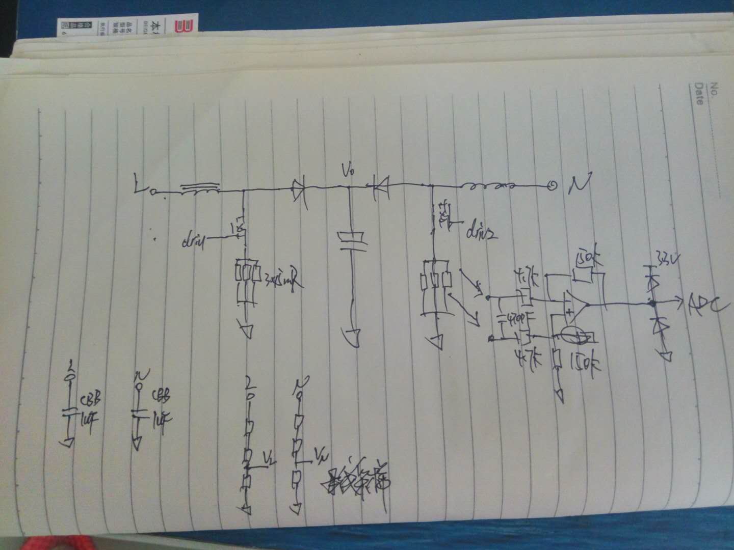

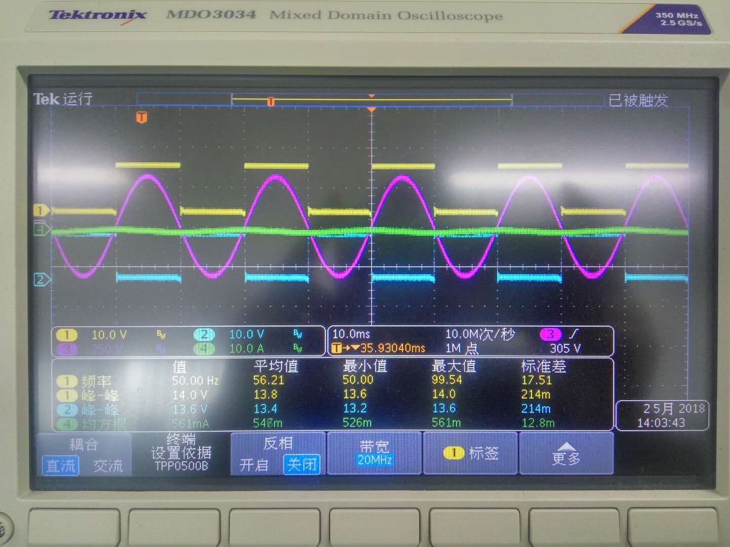

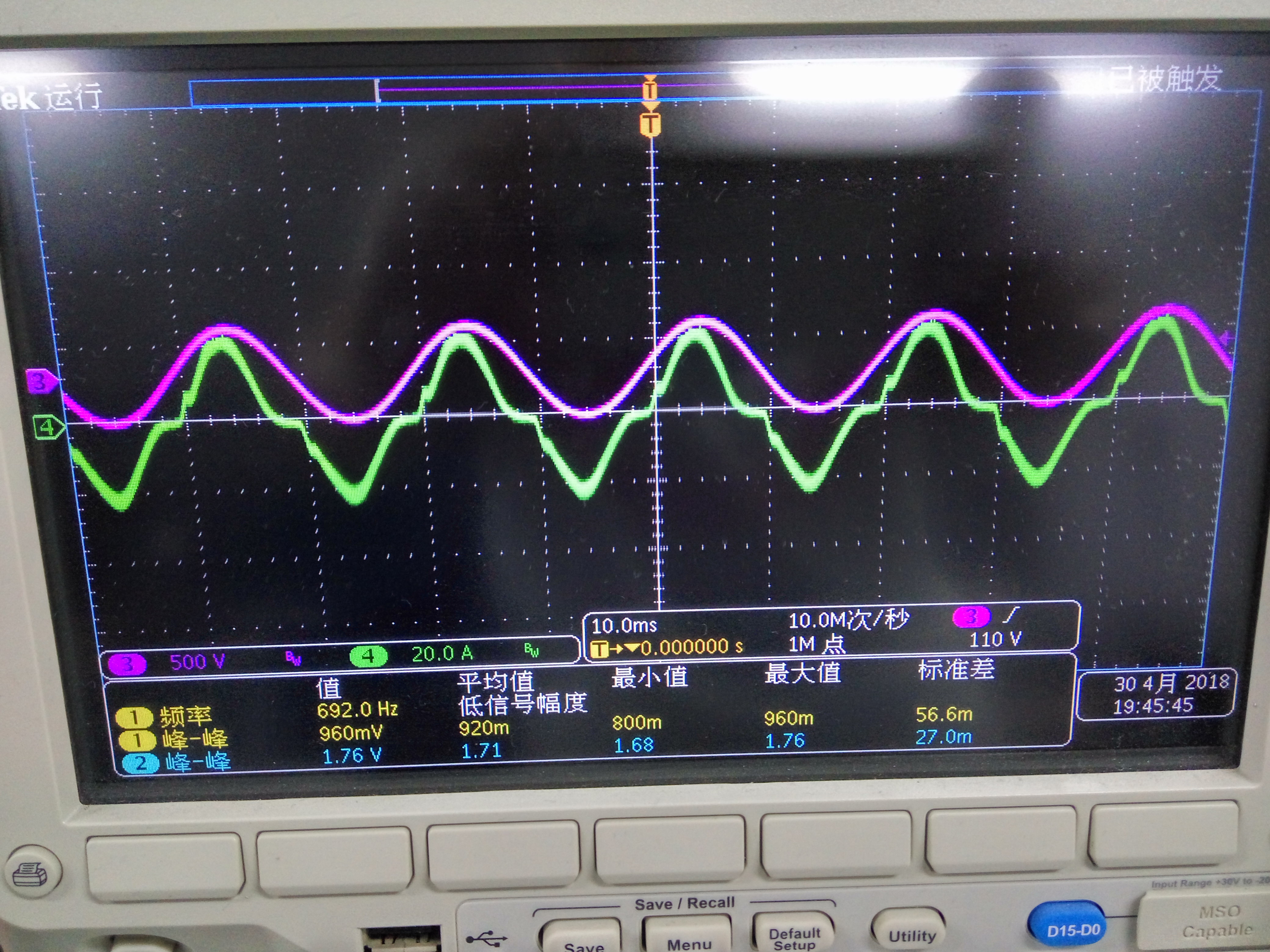

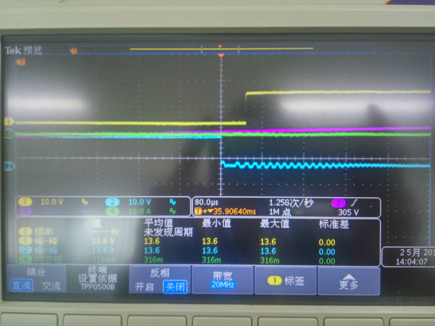

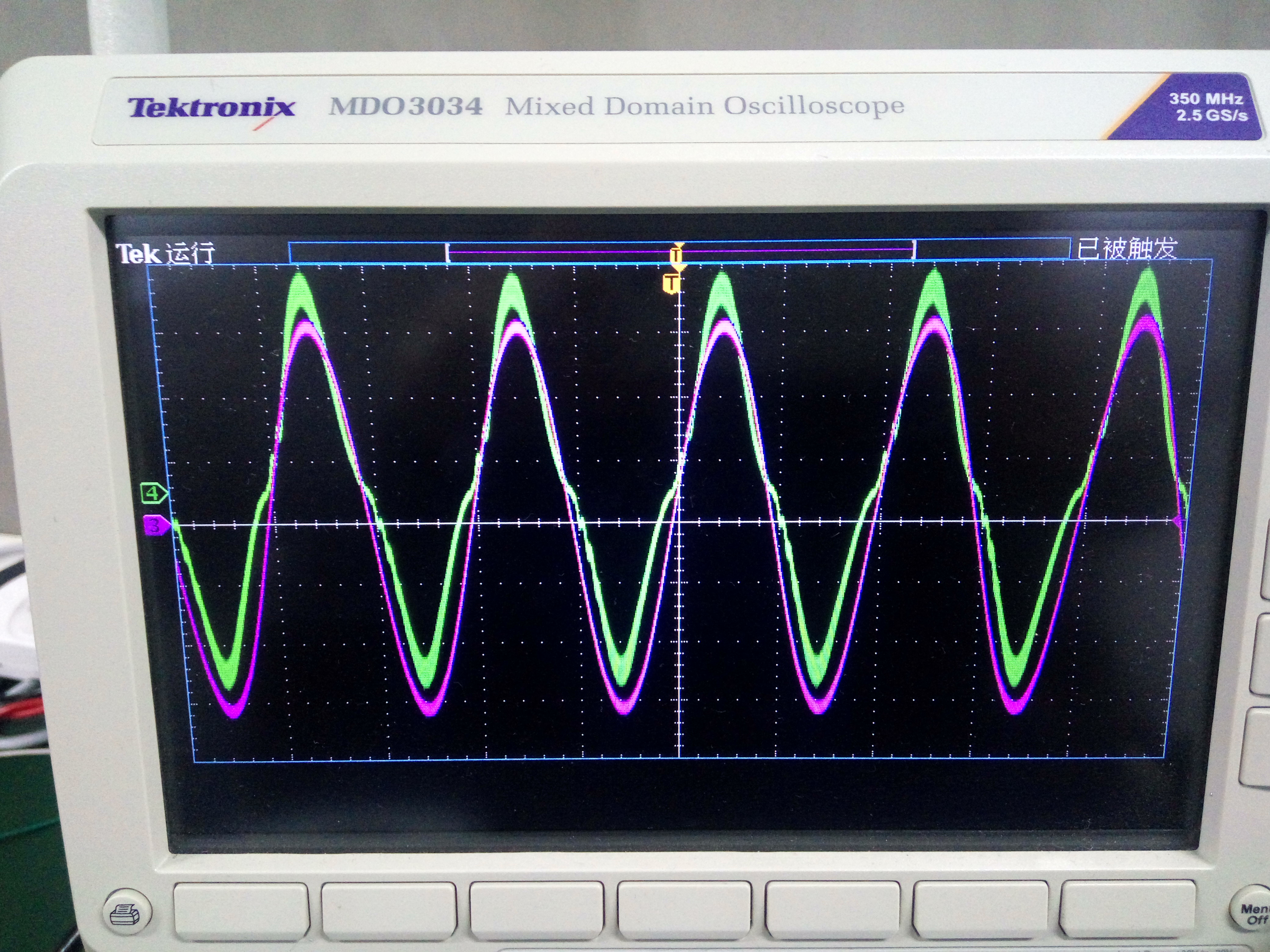

参考例程BLPFC,做了一个基于F28035的4000W的无桥PFC。输入电流波形,很严重的一个台阶,而且还有些不对称,输入电流稍微超前。
更改了很多次电压环PI和电流环PI,效果始终不大,怎么引起的呢?
