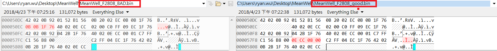

烧录程式到2080多片晶片后,发现大部分的晶片都可以正常动作,但有几片在某些状态会自行重新开机,排除所有问题后,读取正常工作与异常的memory。
比对正确与异常的两个Bin档案后,发现相差了8个bytes,异常档案的在50EC的位置多了四个Bytes的资料,在5800的位置少了四个Bytes(如图片)
什么样的操作下或烧录条件下会出现这种问题?有办法避免吗?

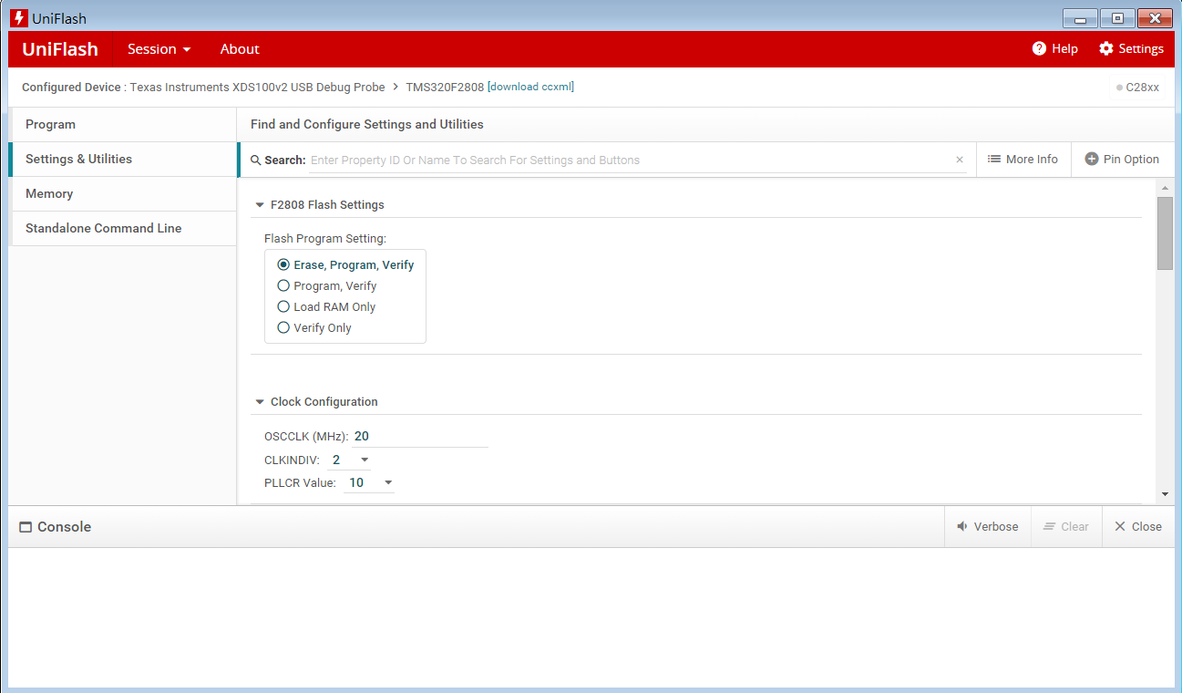

在uniflash中的setting & utilities可以设定「Erase, Program, Verify」如图,但在实际操作上,uniflash所显示的讯息中完全没有提到verify,软件端有做Verify的动作吗?如果没有,那是否是软件端的Bug?
