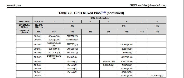

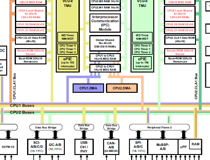

还有各位有没有使用外设的cla例程,调不通can,头要炸了
