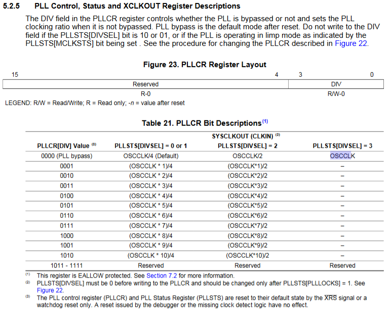

28335,默认150MHz时钟设置(30MHz外部晶振,10倍频、2分频),是否可(25MHz外部晶振,6倍频)获得150MHz?谢谢
比如TMS320F23885最大工作时钟为150MHz,通常外部晶振频率为30MHz,先将30MHz进行10倍频变成300MHz,再对300MHz进行2分频得到150MHz的时钟。(官方例程里产生150MHz的方式)
RT
