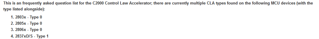

1、F2837X的CLA是否与F2806X的CLA不一样?在F2806X中要把task程序Memcpy到RAM中,在F2837X的例子中没有看到这一步,直接设置LSxMSEL和LSxCLAPGM就可以了吗?是不是程序只能限制在LSx空间中?
2、*.cla文件的include文件,是否可以不在cla中,使用其他文件共用的*.h文件?
3、CLA ROM Tables中每个的函数含义有没有文档链接一下?
4、CLA介绍文档好多(如注意事项、数据规则等),有没有最新的文档?

2.可以,请参考例程cla_asin_cpu01
3.请参考datasheet chapter5 cla:
以下wiki链接也会有帮助:
processors.wiki.ti.com/.../Control_Law_Accelerator_(C2000_CLA)_FAQ
