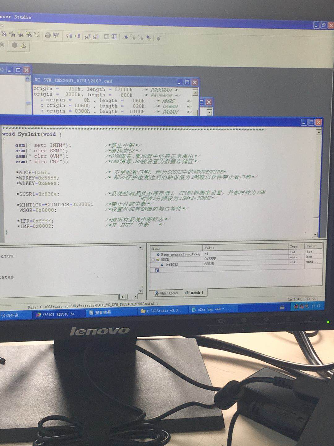

F2407A程序运行问题
芯片为F2407A,CCS3.3下运行。同样的程序在一块板子上运行没问题,在另一块板子上虽然下载进去了,但是程序无法正常运行。一直复位。怀疑是看门狗没有禁止,想要查看寄存器的值,如图所示发现寄存器的地址都有问题,请问这个情况是芯片坏了吗,还是有其他的问题。例程同样程序会跑飞。有什么能判断一块芯片好坏的办法吗。
