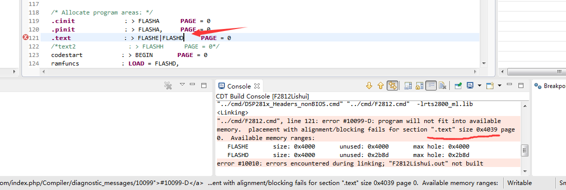

怎么把.txt段拆分开放入不同的FLASH段里
由于代码过大,超出0X4000的大小, 原先把.TXT放在  FLASHF      : origin = 0x3E4000, length = 0x004000,导致CODE放不下, 我想把部分子程序放在FLASHE      : origin = 0x3E8000, length = 0x004000
我在CMD里新建了 text2               : > FLASHHE     PAGE = 0
然后又 #pragma CODE_SECTION(MODBUSslave_analyzeData, "text2");
这样做并没有解决问题, 编译后程序还是放在FLASHF的 .txt段里,
请问要怎么做才能把.TXT放不下的部分拆分后放入其他地方?

  • text : > FLASHHE|FLASHF PAGE = 0
    用个或(|)即可
  • 用了 |  还是不行啊, (末尾一竖是鼠标光标)
    还是只会分配到其中一个段里
  • 可以在定义FLASH的时候吧length加长,把两个合并成一个
  • 把CMD发上来看看
  • CMD文件如下,不方便编辑,只作了黄底处理

  • cmd看不出问题,另外.text也应该能放得进两个段里面
  • 我也看了TI的文档的,里面也没说什么特殊的,只要加个 |   就好了,
    问题是我这边编译就出错  .txt 长度是 0x4043, 一个FLASH长度是0x4000,加了或以后还是编译报错FLASH不够,非常纳闷。
    我当时就直接把FLASH合并了,问题是解决了,但不会拆分.txt  ,作为开发者就一直记挂着
