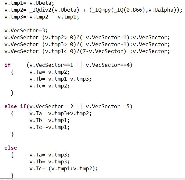

这段程序的定义是如何推导的,跟之前看过的程序为什么不太一样,能不能给出详细的解释呀?论坛之前也有人问过,但是都没有给出相关的解释,相关文档只是侧重于原理,希望前辈们给出详细解释,非常感谢!
请参考svgen_dq.pdf文档,如果您已经安装了controlsuite,在以下路径:
:\ti\controlSUITE\libs\app_libs\motor_control\math_blocks\fixed_v1.1\~Docs
