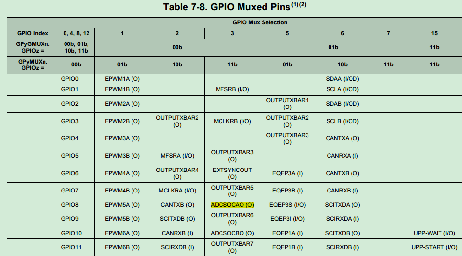

请问28377D配置ADCSOCAO从GPIO口输出?
28377配置GPIO8作为ADCSOCAO信号输出,配置如下,但实际输出一直为高电平,检测不到脉冲信号,求大神指教!(已确定本身PWM中已有ADCSOCAO信号输出
