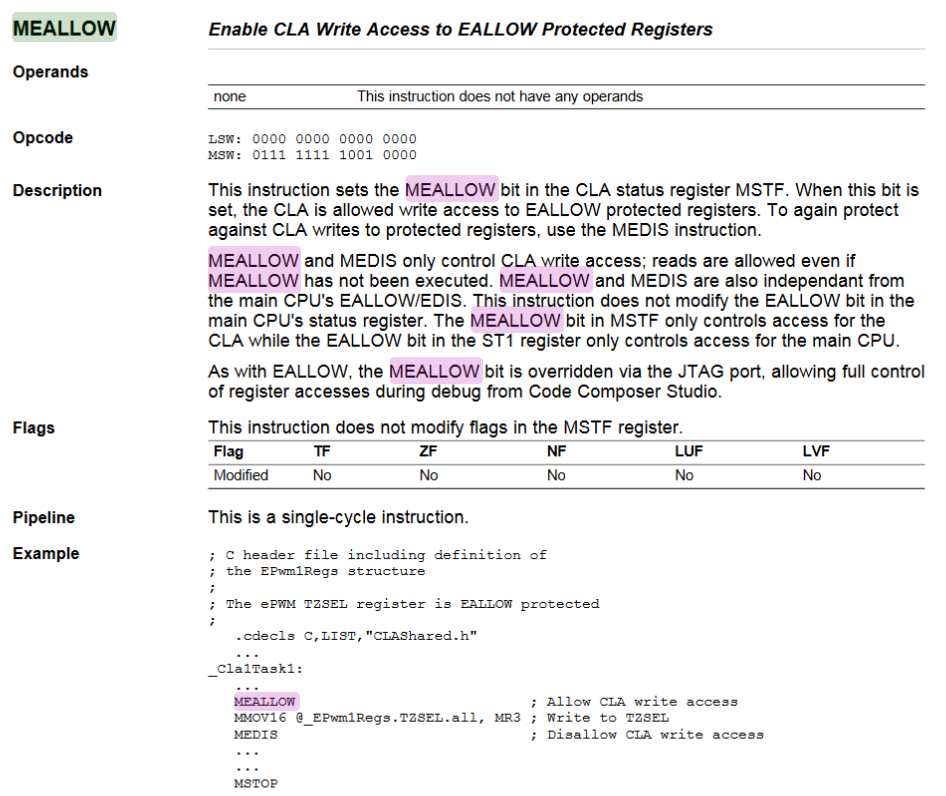

在28035中的cla中更新支持对 EALLOW 和EDIS的操作吗?
http://www.ti.com/lit/ug/spruge6b/spruge6b.pdf

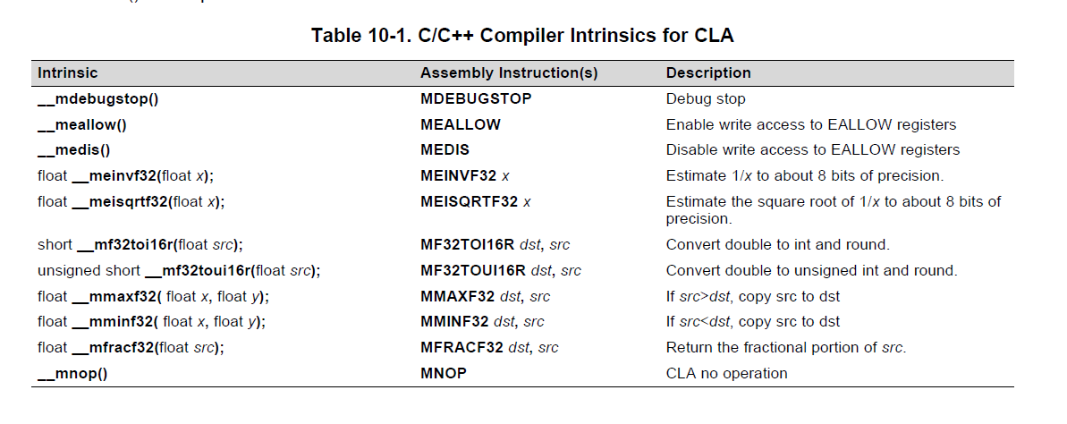

如果使用C编程的话,请参考上面的内联函数
