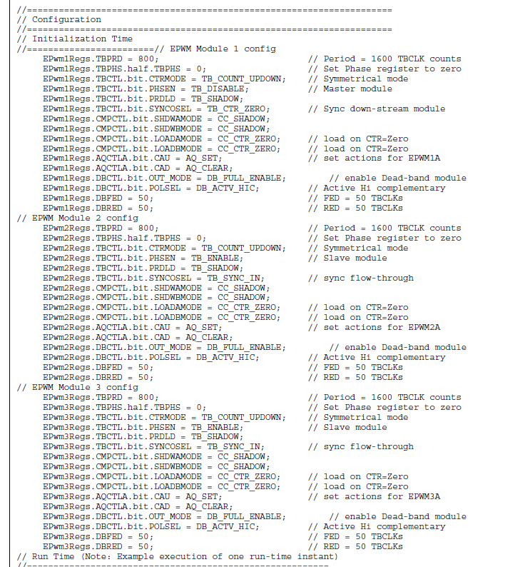

在使用28035进行PWM配置的时候发现一个问题:
配置: PWM频率为50kHz(即单个周期为20us)

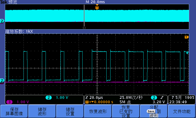

操作:定期将占空比从20%变更到80%,然后在变更为20%。
现象:变更前的最后一个周期,时间被削减为14us
波形如下图:
PWM配置源码使用的是参考手册(TMS320x2802x, 2803x Piccolo Enhanced Pulse gWidth Modulator (ePWM) Module)的代码,已经配置EPWM为shadow模式,zero为0的时候更新。
做过如下尝试:
不通过CMPA而是通过CMPAM寄存器更新比较值,问题依旧;
设定PWM counter值为zero时产生中断,在中断中更新比较值,问题依旧。
