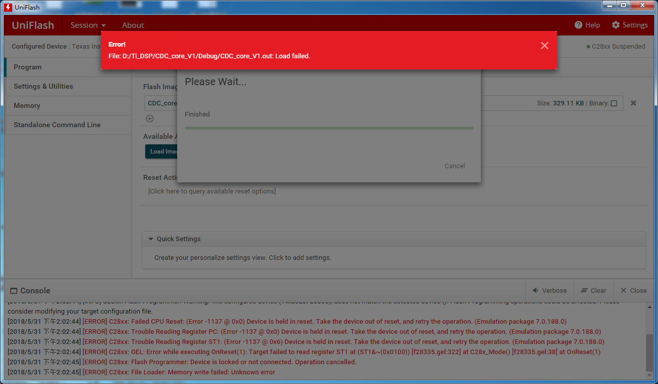

XDS100V2无法连接F28335目标板
Other Parts Discussed in Thread: UNIFLASH
F28335目标板没有复位电路,程序已经关闭看门狗,原本这块目标板连接是正常的,有一次在用XDS100V2烧写FLASH时按下了复位按钮,目前板子的程序不能运行,仿真器连接不了,用示波器观察复位引脚,会有18us的低电平周期输出,XCLKOUT引脚有3.75M的方波输出,也尝试过按住复位按钮再连接仿真器,但是会报“Load program Error."的提示。请问有什么方法让这块F28335复活吗?谢谢!
