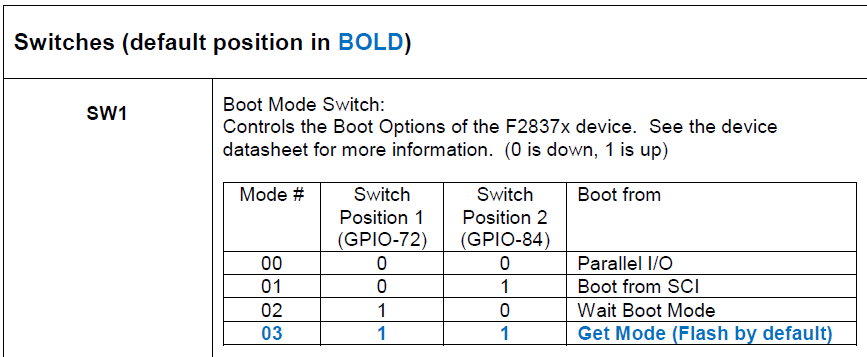

  • 你好,在28379D的controlcared上把SW1开关打为01(第一个为序号1的开关),用XDS100V2链接,在test connection上测试,报DR和IR都错误。请问这是哪的问题?我用的8.0版本的ccs
  • sw1都要置1,具体需要查看controlcard手册:
    :\ti\controlSUITE\development_kits\~controlCARDs\TMDSCNCD28379D_v1_0

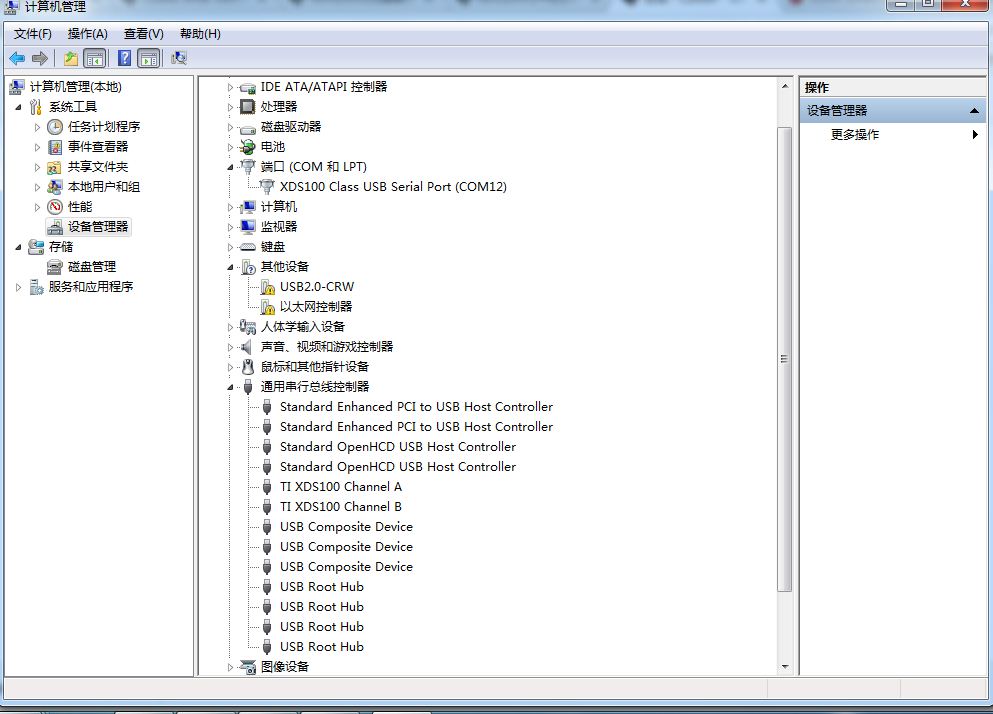

    开关SW1都置一了,开发环境是CCS8.0,套件是28379D的controlcard。设定XDS100V2测试连接报的错。感觉像XDS100V2的驱动没装一样。

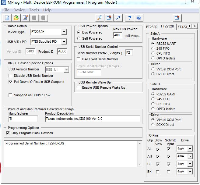

    用MProg工具看了下FT2232的配置,如下图:
    设备管理器显示的驱动情况如下:

  • Mprog不是烧录的,是可以配置FT2232芯片。请问用XDS100V2,测试链接报上述IR和DR错误,可能是哪里的问题?
  • 不太能确定您具体的操作,建议您参考下controlsuit中的doc。或者您将操作的图片发上来帮您看下。

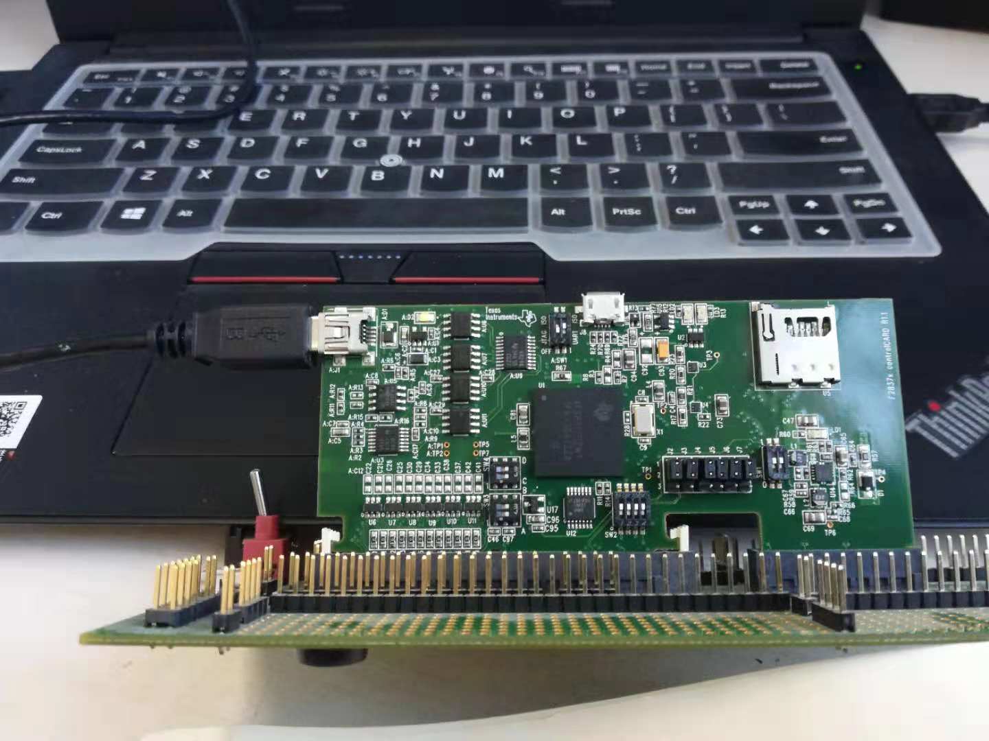

  • 您好,我在使用TMS320F28377D板卡时出现一些问题,电脑是win10 系统 CCS7.2  开发板与电脑通过一根USB转串口线连接,连接方式如下图所示:

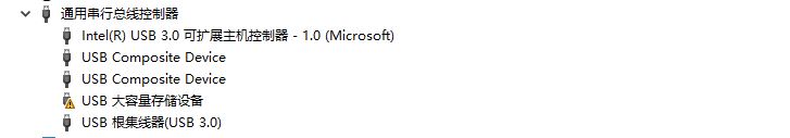

    打开CCS建立target configuration 文件,  仿真器选择XDS100V2  MCU选择28377D  然后save  并且test conection   这个时候出现错误了,连接失败,之后我检查了电脑设备管理器通用串行总线控制器,并没有显示XDS100等内容 ,具体情况如下图:
    无非就是多了一个USB composite device
    起初我以为需要用MProg小程序闪一下,但试过之后还是这样子,通用串行总线没变化,后来查看了28377d控制卡的用户向导,和这个A:SW1的拨码开关有关系,试了之后还是不行 ,测试连接失败,您能告诉我问题出现在哪里?非常感谢  下面是在test conection 时出现的错误信息
