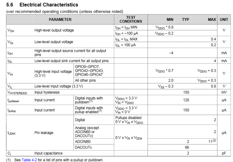

TMS320F28377DZWT的驱动能力和工作电流是多少?
TMS320F28377DZWT的驱动能力和工作电流是多少?驱动能力和工作电流的区别?
