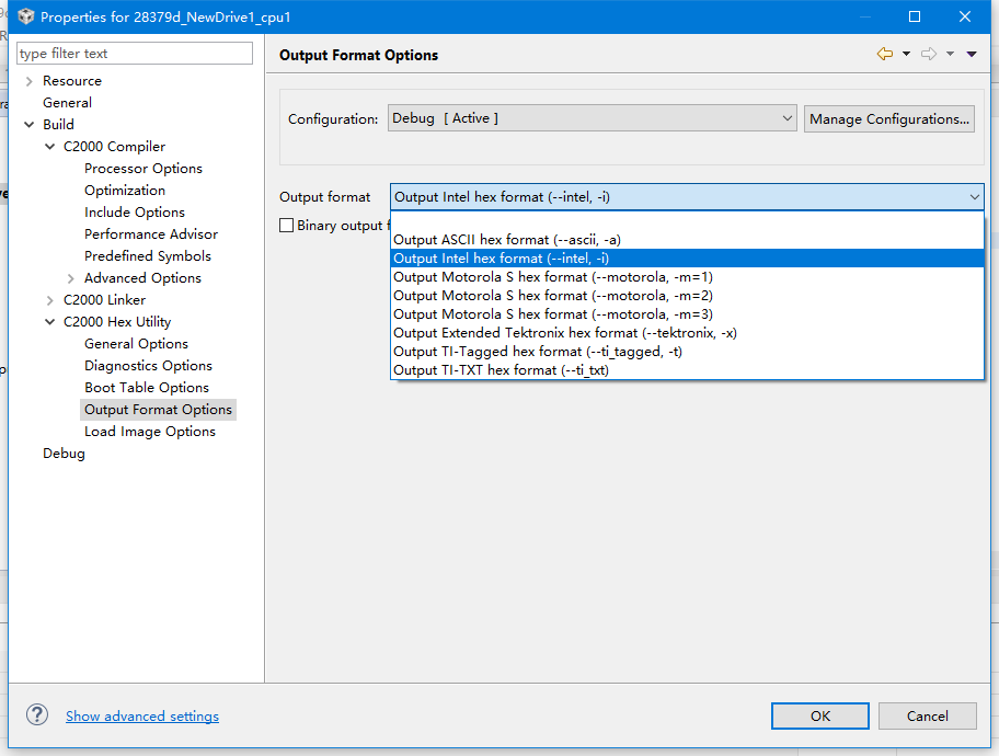

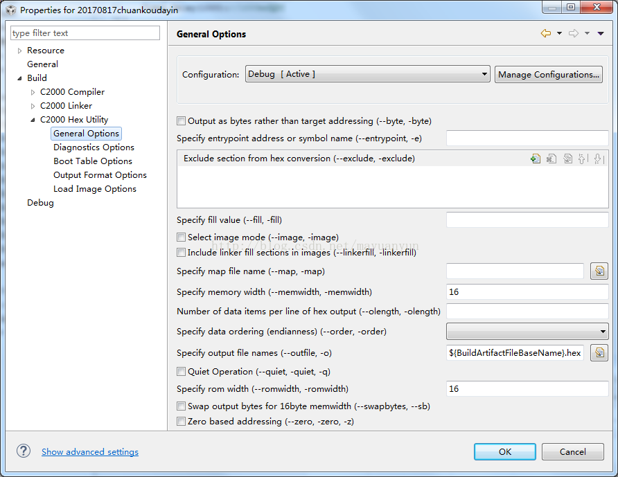

我在做HEX文件程序升级功能,HEX文件通过Fapi_AutoEccGeneration模式烧录到FLASH的数据和JTAG烧录到FLASH的数据对比全都对不上,ECC错误无法复位重启。
