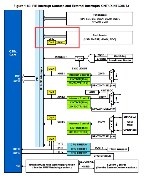

TMS320F28069PZT中DMA如何自动清除ADCINTFLG中的ADCINT1位?
1、AD由PWM6的SOCB触发
InitAdc();

2、DMA由ADCINT1触发
DMADest = &ADC[DMAaddress].all; //Point DMA destination to the beginning of the array
DMASource = &AdcResult.ADCRESULT0; //Point DMA source to ADC address
DMACH2AddrConfig(DMADest,DMASource);
DMACH2BurstConfig(15,1,SAMPLENUM);
DMACH2TransferConfig(SAMPLENUM-1,0,0);
DMACH2WrapConfig(0,0,0,1);
DMACH2ModeConfig(DMA_SEQ1INT,PERINT_ENABLE,ONESHOT_DISABLE,CONT_ENABLE,SYNC_DISABLE,SYNC_SRC,
OVRFLOW_DISABLE,SIXTEEN_BIT,CHINT_END,CHINT_DISABLE);
StartDMACH2();
3、28069的资料中说DMA可以自动清除ADCINT1中断,但是我的程序却不能自动清除,手动清除一次ADCINT1,DMA会工作一次,帮忙看看是哪里设置错误了,这段程序是从28335移植过来的,在28335里面没有问题。
4、用的ccs版本是8.0.0.00016 ,编译器版本是18.1.1.LTS
  • ”3、28069的资料中说DMA可以自动清除ADCINT1中断,但是我的程序却不能自动清除,手动清除一次ADCINT1,DMA会工作一次,帮忙看看是哪里设置错误了,这段程序是从28335移植过来的,在28335里面没有问题。
    ERIC:
    看一下这个寄存器 INTSEL1N2 的位INT1CONT,把它置位1,这样子ADC中断就会触发,忽略ADCINTFLG的清除与否。
    0 No further ADCINTy pulses are generated until ADCINTy flag (in ADCINTFLG register)
    is cleared by user.
    1 ADCINTy pulses are generated whenever an EOC pulse is generated irrespective if the
    flag bit is cleared or not
  • 非常感谢,问题得到解决。
