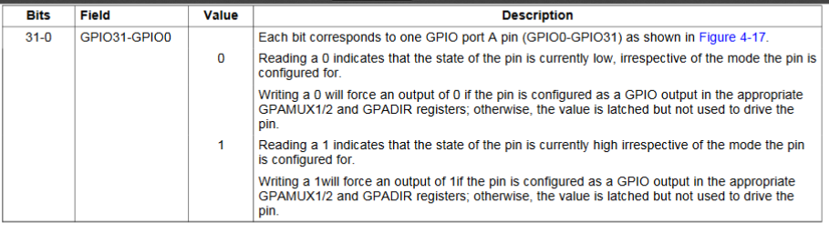

請問
GpioDataRegs.GPADAT.bit.GPIO16 = 0;
在 "tms320f2808.pdf" 這份文件裡有描述 0 或 1 代表什麼意思嗎?
或是其他的檔案有描述。
請問
或是其他的檔案有描述。
