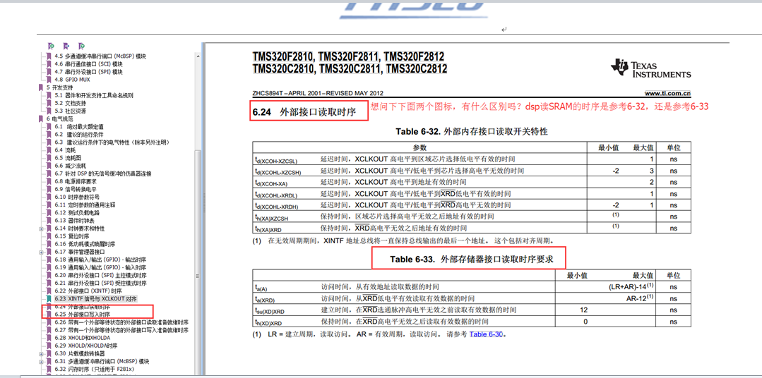

DSP TMS320F2812 外设有CPLD、SRAM和NVRAM,当读SRAM时的时序参考DSP手册中的那部分时序参数?
 我现在设计的板卡,测试DSP读SRAM的时序的时候,发现有个时序不满足DSP手册中提到的参数spec。我想问下DSP读外部存储器的时序是不是参考上图所示。
  • 你先配置好xintf接口 进行SRAM的读写 看看是不是能够正常读写
    这个时序肯定是按照手册上来的 不够一些细微时间参数可以在软件上配置

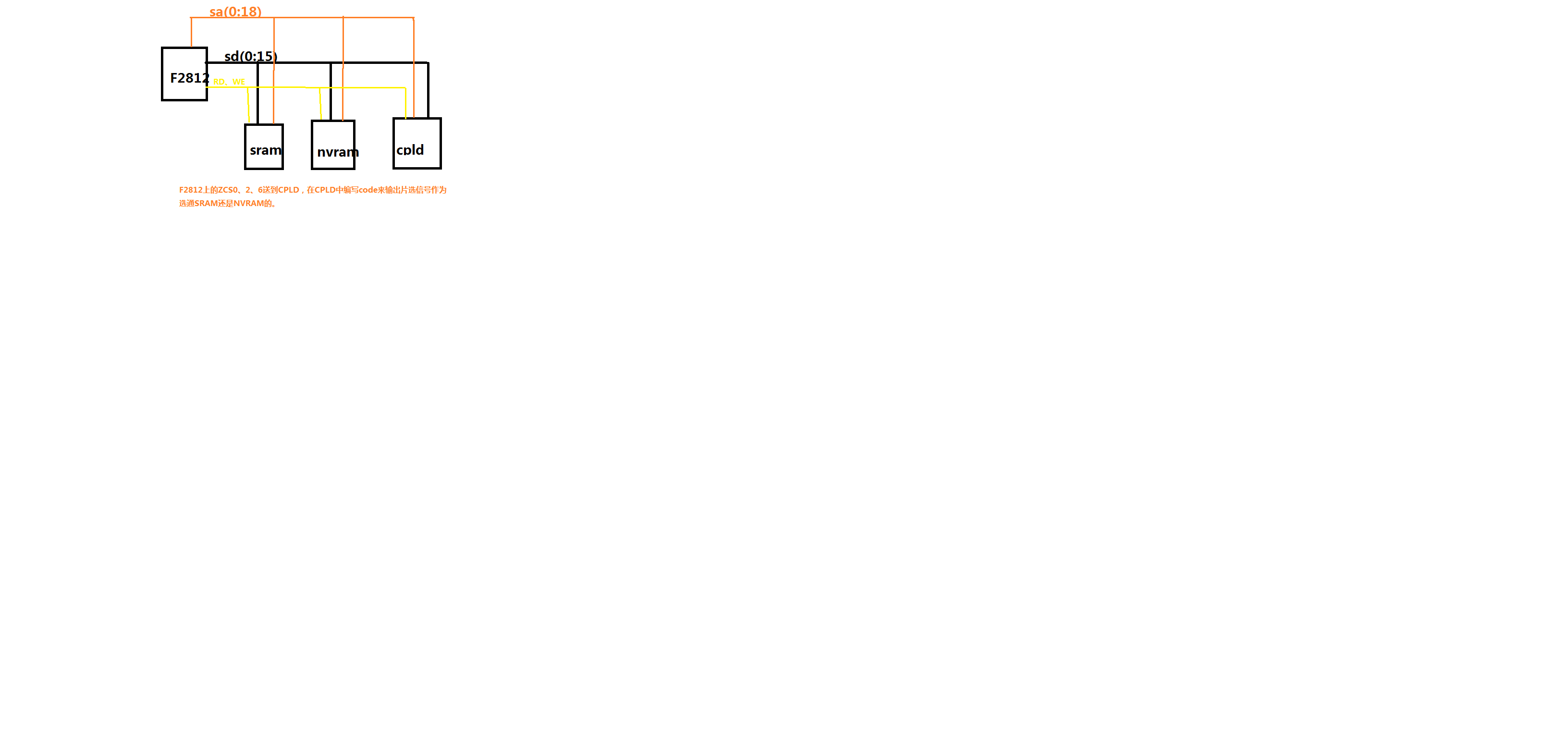

  • 您好,多谢您的回复。我顺着您的回复再问个问题,我硬件设计是按照下面链接的。xintf接口就是数据和地址线接到外设接口上的。目前跑起来没有问题的。
    就是想问问您说的xintf接口的配置是怎么配的?
    谢谢! 6根数据线和19根地址线分别接到不同的外设,然后通过控制信号来选择与哪一个外设进行通信。
