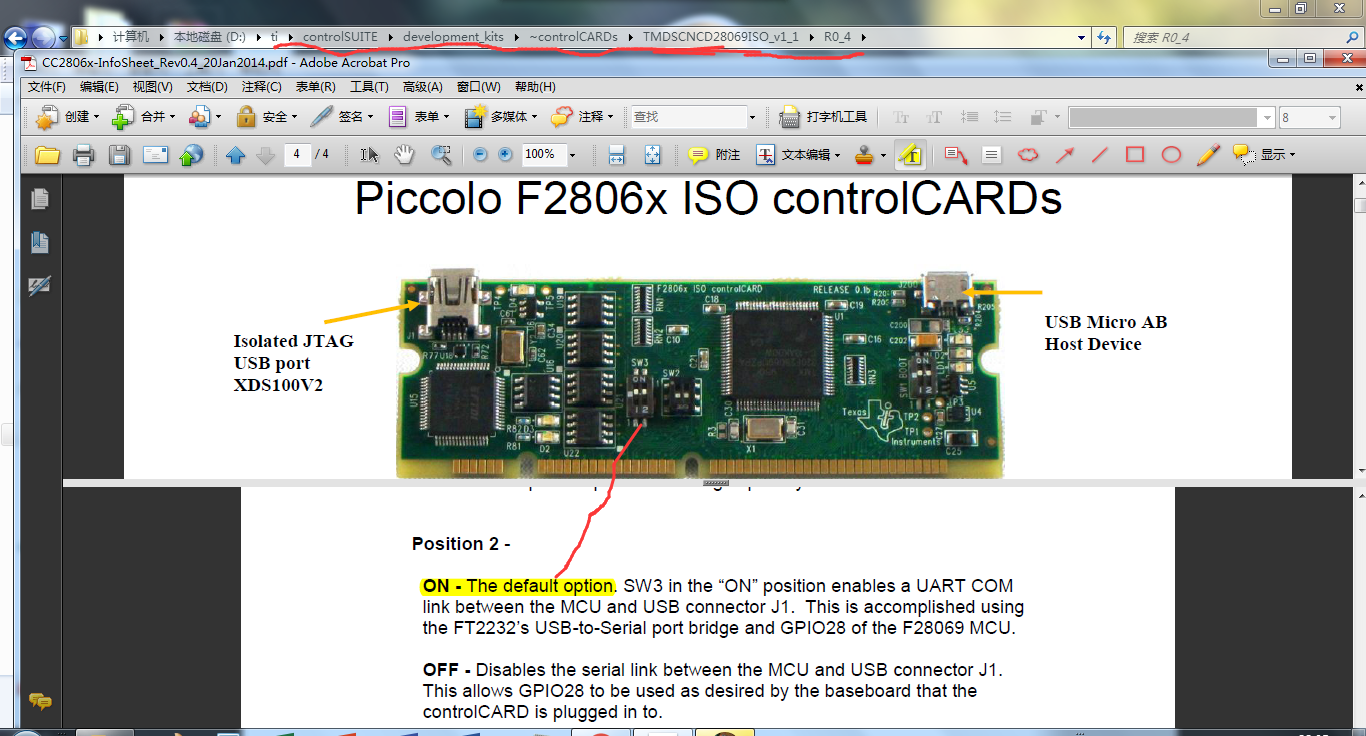

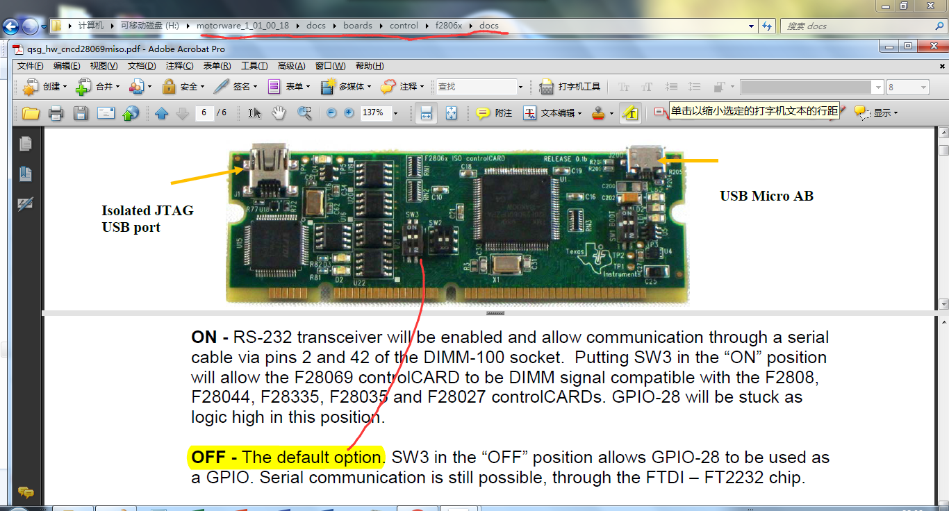

对于F28069M controlCARD上SW3的描述
有两份文档 但是写的不一样
这是Motorware里的描述:
这是ControlSuit里的描述:
看了下原理图 如果SW3 Position2不闭合 串口应该不能通讯
不知道大家发现过这两份文档描述不一样的问题没有
