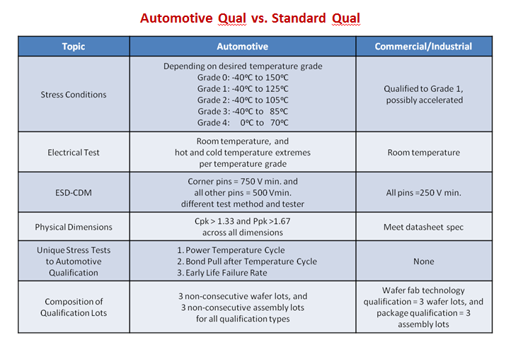

TI C2000系列的单片机分汽车级和工业级,从参数上看只有温度有区别,工业级的可以到105°,汽车级的可以到125°,我咨询过TI的技术工程师,得到的回复是生产工艺是一样的,其他的他们也不知道,我想问下,除了温度区别,可靠性上有区别吗?是不是只是出厂的时候测试标准不一样?
Automotive Q100 devices have extended specifications (especially in regards to temperature - see the datasheet) and often offer better reliability as expected in automotive applications.
