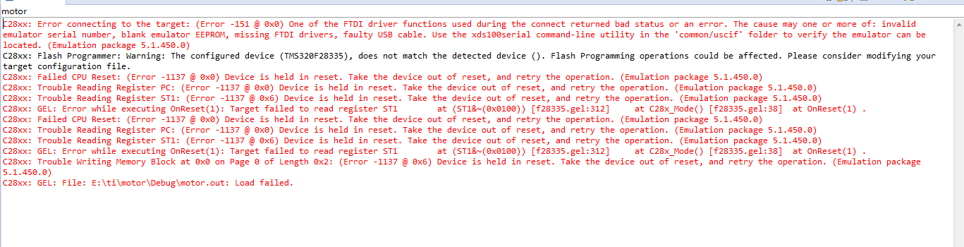

求助各位大神要怎么解决?
用TI的例程试试,编译通过后,配置好target configuration,然后点击小虫子进行烧录。
:\ti\controlSUITE\device_support\f2833x\v142\DSP2833x_examples_ccsv5
