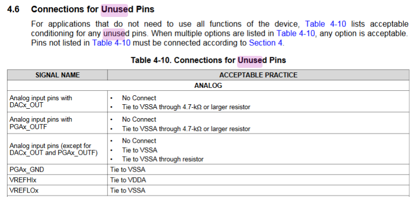

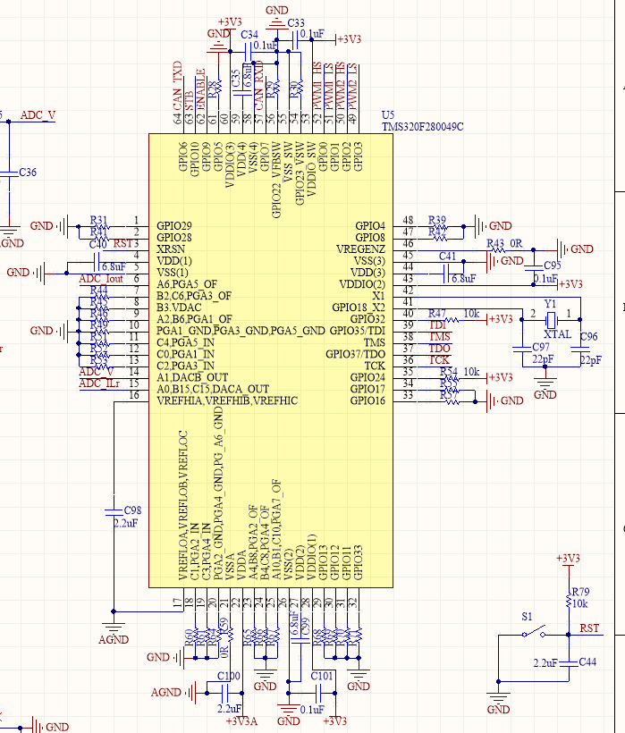

F280049 ADC采样使用内部3.3V参考,设计A0通道SOC0采样出来一直是3625,A0口的电压应该是55 mV左右。用C2000Ware中自带的ADC程序也是出现这种情况!ADC的结果始终是3625,希望高手帮忙解答》。
是的, http://www.ti.com/lit/ds/symlink/tms320f280049.pdf
还有一个问题,F280049的ADCCLK最高可以到多少?datasheet中写的是50MHz,但是我实际中0分频也可以跑啊。
