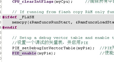

C2000的PIE_setDebugIntVectorTable(myPie); 函数调用问题
自己新建一个工程,按TI例程学习时,调用PIE_setDebugIntVectorTable(myPie)函数时,编译软件好像不能识别它似的。且有一个警告。

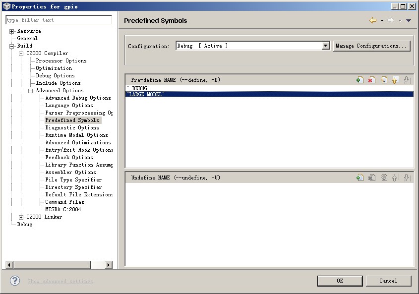

我对照TI的例程在对工程进行设置,
按照TI的例程对工程进行如上设置,警告没了。但是还是如最上面的图片一样,PIE_setDebugIntVectorTable(myPie)没被识别一样,颜色为黑色的。正常应该为紫色的吧。且按F3找不到该函数的定义处

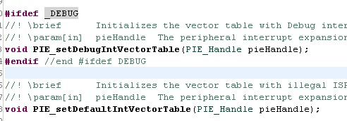

PIE_setDebugIntVectorTable(myPie)函数在PIE.H中如下定义。且我也包含了PIE.H的头文件,我已对   myPie = PIE_init((void *)PIE_BASE_ADDR, sizeof(PIE_Obj));
  • 我在工程中这样设置,然后从CCS5中删除该工程。再把该工程加进来既然好了。
    不知道大家能不能听懂我的问题,也希望TI 的专业能解释一下。既然问题是解决了,但想知道他的问题在哪
