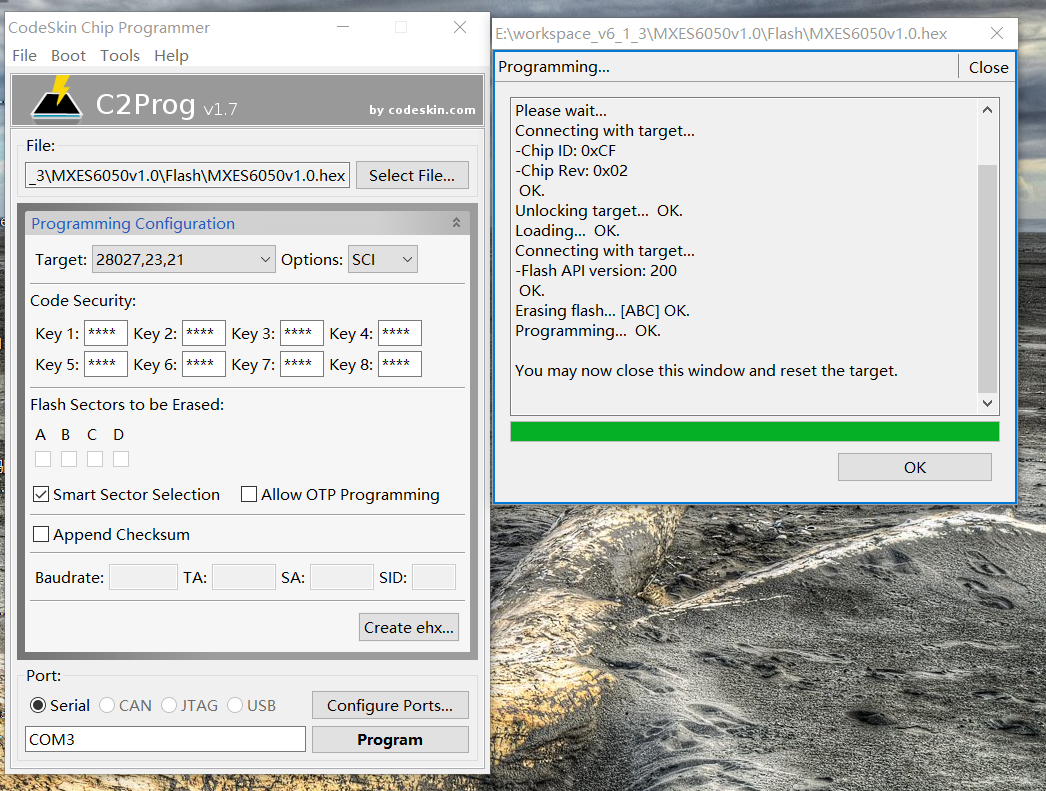

c2Prog 是和bootRom 中的 sci boot 通信实现串口烧写的。rom 里面有一些例的通讯协议。
\ti\controlSUITE\libs\utilities\boot_rom 没有给出这些协议。
我是想在boot rom 里面 sci 程序上加上一个时间限制, sci boot 失败 时 自动跳到flash。 boot rom 里面 sci 程序哪里有下载?
