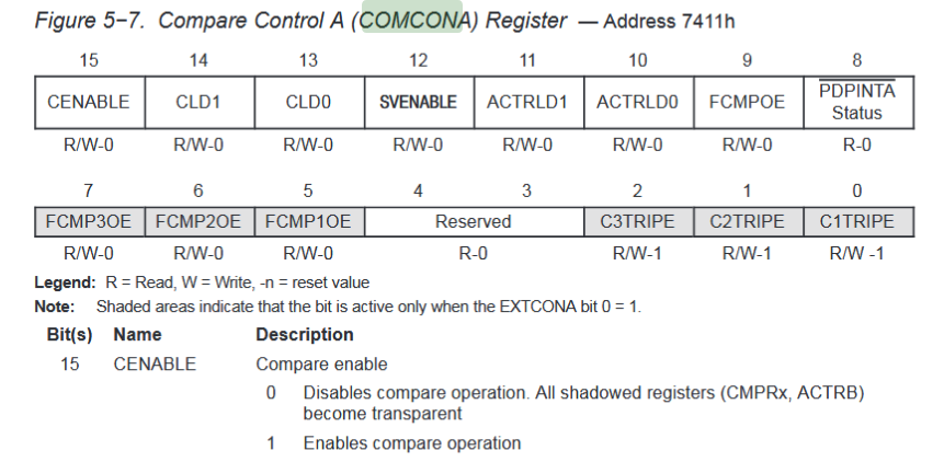

我在使用F2812时,在GPIO初始化时将EVA的PWM1~PWM6和EVB的PWM7~PWM12引脚设置为PWM的比较输出模式。
将ACTRA和ACTRB寄存器设置为:
EvaRegs.ACTRA.all = 0x0000 ;//EVA PWM1~6比较输出引脚强制低电平
EvbRegs.ACTRB.all = 0x0000 ; //EVB PWM7~12比较输出引脚强制低电平
下载到芯片后,用示波器测试相应的EVA的PWM1~PWM6和EVB的PWM7~PWM12引脚为什么是高电平呀?
