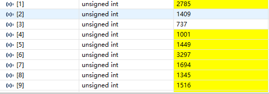

自己设计的开发板,ADC采集跳动范围很大
自己参考F28335 controlCARD的原理图设计制作了一块开发板,调试的时候发现,ADC采集固稳定的电压一直在跳动,跳动范围有两三百这么大,完全不能使用。
是由于ADC部分的电源和地没有和芯片部分隔离吗,我看的F28335 controlCARD上面的ADC电源和地都没有和开发板供电隔离,而网上其他设计都进行了磁珠隔离。
这是采集到的ADC数据,波动很大。用F28335 controlCARD开发板,就不会出现这种问题。
