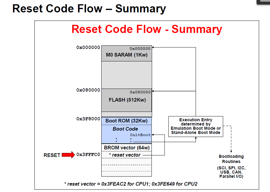

TI关于28377的例程cmd文件中定义起始地址为BEGIN : origin = 0x080000, length = 0x000002,该段位于FLASHA中。实际应用中,希望程序从FLASHD中开始运行,因此把BEGIN定义到FLASHD中BEGIN : origin = 0x086000, length = 0x000002。结果出现复位或者断电重启之后,程序无法运行,请教各位大神,是不是默认CPU复位后只能从FLASHA运行,还是有其它原因?
