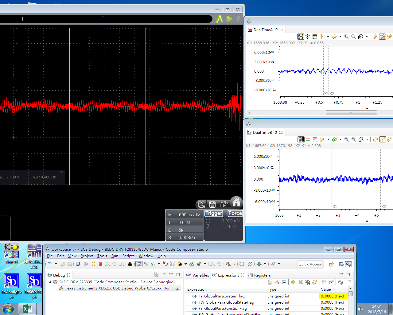

基本情况:
1.MCU:TMS320F28339
2.控制策略:FOC
3.电机基本参数:24对极永磁同步电机,绕组电阻7.25ohm,绕组电感7.9mH
4.母线电压:28V
电机开环控制波形如下:
解释:
开环设定转速6度/秒,红色曲线为虚拟示波器测量的电流传感器输出信号,注意测量点位滤波前。
调试过程中发现如果不在ADC前加滤波器,采集噪声较大,依靠软件滤波无法滤除。
蓝色曲线为CCS绘图工具以2ms填充Buffer的方式绘制的曲线,可以看出电流频率为0.4Hz。
