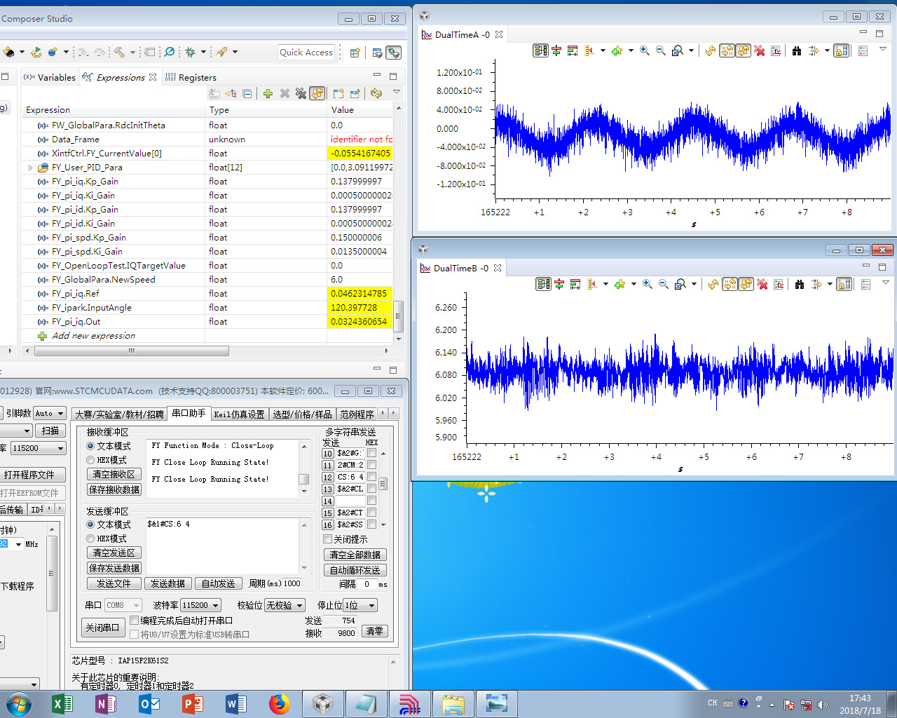

PI控制器参数调整2
基本情况:
1.MCU:TMS320F28339
2.控制策略:FOC
3.电机基本参数:24对极永磁同步电机,绕组电阻7.25ohm,绕组电感7.9mH
4.母线电压:28V
在帖子"PI控制器参数调整1"中,用计算出的PI控制器参数调试并没有得到较好的结果,目前电流环和转速环的参数都是根据经验调试的

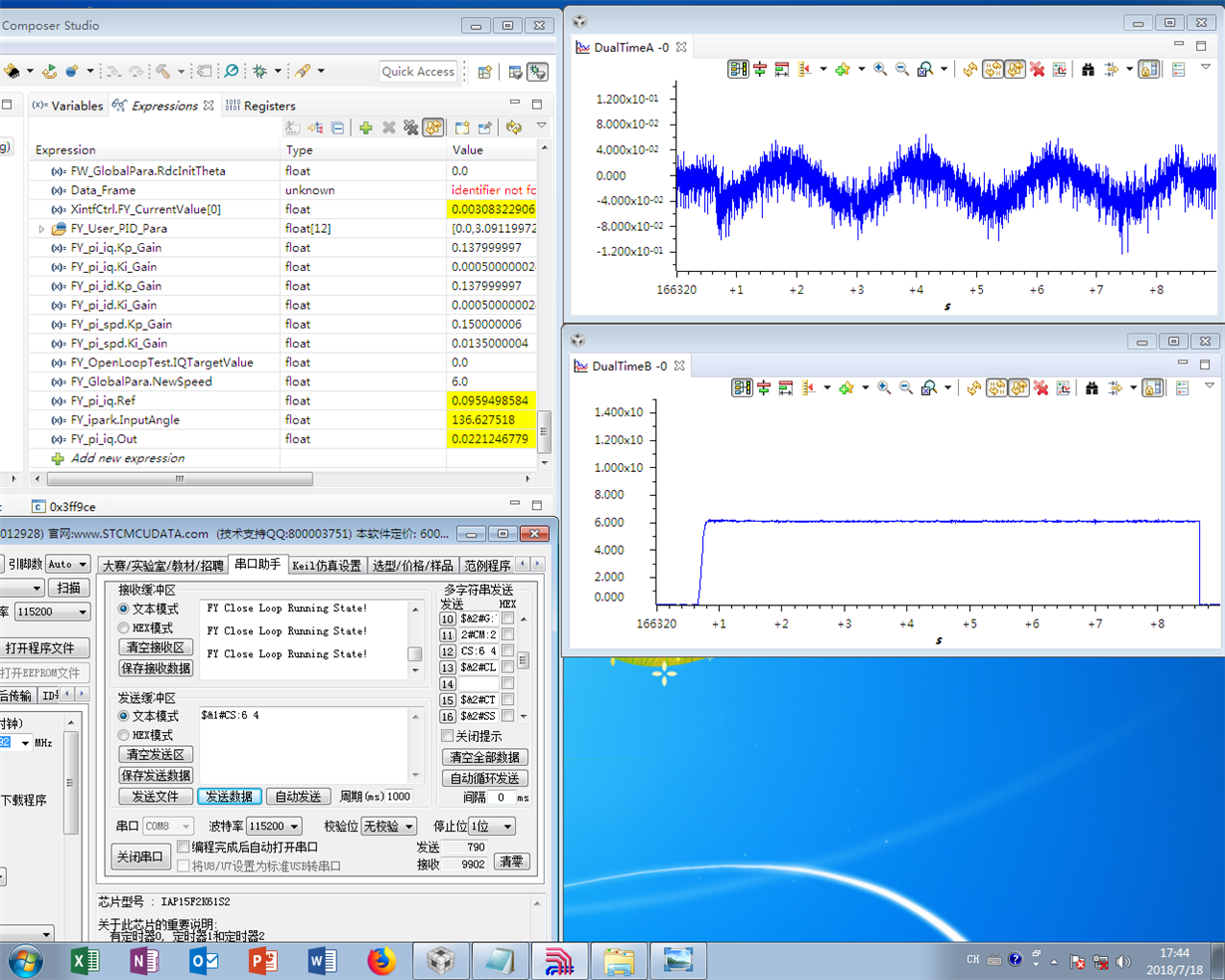

6度/秒的控制波形如下,注意速度单位是度/秒,                不是RPM
解释:该图显示的是电机启动过程,右上为A相电流波形,右下为转速波形,利用CCS以2ms间隔填充buffer的形式绘制的曲线
解释:此图为调整转速显示上限与下限,便于观测抖动。可以看出,存在一定稳态误差,转速抖动范围(峰峰值约0.18度/秒)
