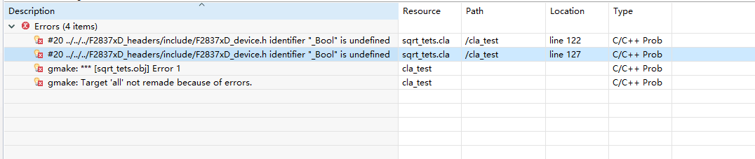

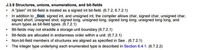

C28377在编译报错布尔数据类型没有被定义,但是在头文件中有定义布尔类型。请问如何解决
检查一下所用编译器的版本,这边使用V15.12.1的版本是没有问题。
