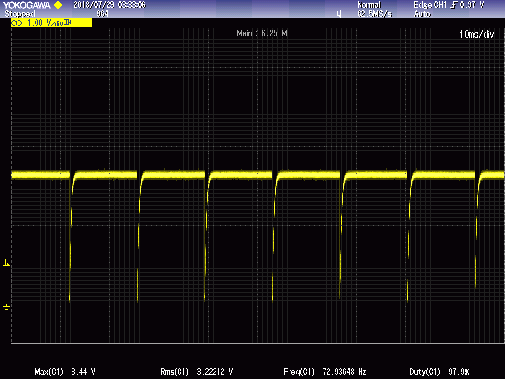

新焊接好的F28035板子 上电以后,测试复位引脚9脚 波形如下图,有个周期性的复位 这是正常的吗? 仿真器连接不上,不能烧写程序。
您可以参考帖子e2echina.ti.com/.../23348
没有程序时,芯片默认看门狗使能,所以XRS引脚出现周期性复位是正常现象。仿真器连接不上的现象,以上检查步骤具有参考意义。
