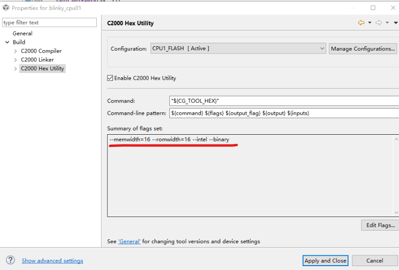

本人刚接触dsp不久,需要弄一个F28377S的在线升级程序,根据例程和别人的帖子,弄了一个USB模拟UART升级的BootLoader。
BootLoader的功能是使用USB模拟UART与上位机通信,判断是否要升级,若升级就接收hex文件写入指定分区,否则跳转地址启动用户app。
现在的情况是如果用户app是由ccs指定分区烧写的,则上电后BootLoader可以跳转到用户app。但是如果用户app是由BootLoader烧写进去的,就没法跳转,只会不停重启BootLoader。
用户app是由ccs编译自动生成的hex文件,配置如下
BootLoader烧写进去后,通过ccs的Memory Browser查看指定分区的数据,发现和用ccs烧写进去的一样,然而就是没法跳转过去,下面是部分烧写代码和跳转代码,希望有人可以帮帮我。

  • 问题已解决:
            第一,由于使用DataOnly的方式写入的,所以BootLoader的main函数里面需要关掉ECC校验,跳转程序也需要在关闭ECC后再调用。即
    EALLOW;
    Flash0EccRegs.ECC_ENABLE.bit.ENABLE = 0x0;
    EDIS;
            第二,如果想用Fapi_AutoEccGeneration的方式写入,则每次需要写入64位数据,因为每产生一个ECC校验需要校验64位数据,同时,F2837X中flash的16位为一个字的,所以需要写入4个字,即
