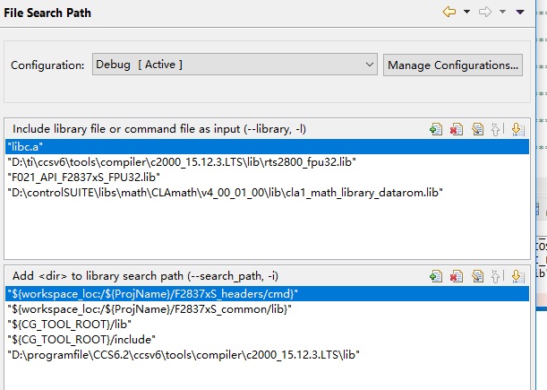

28379s使用cla调用sin及clamath库编译问题
由于在cla中需要计算sin和cos,我在cla中直接调用__sin或__cos无法编译通过,但是我看例程中的__sqrt函数却可以调用,不知道该如何才能直接调用__sin函数?
我查阅了一下资料,说是需要田间clamath库调用clasin函数,但是在我的工程中添加这个lib后,编译不通过

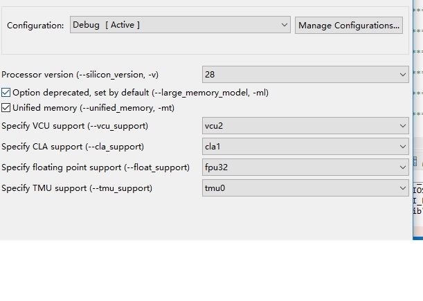

"D:/controlSUITE/libs/math/CLAmath/v4_00_01_00/lib/cla1_math_library_datarom.lib<CLAsin.obj>" specifies ISA revision "C2800", which is not compatible with ISA revision "C28FPU32" specified in a previous file or on the command line
我的编译中打开了fpu32,不知道是不是与这个相关,历程中没有打开这个。
但是这个fpu32我修改成softlib后,编译还是不过,提示如下
>> Compilation failure
User/subdir_rules.mk:133: recipe for target 'User/main.obj' failed
>> D:/ti/ccsv6/tools/compiler/c2000_15.12.3.LTS/include/math.h, line 210:
INTERNAL ERROR: no match for ICALL
This may be a serious problem. Please contact customer support with a
description of this problem and a sample of the source files that caused this
INTERNAL ERROR message to appear.
Cannot continue compilation - ABORTING!
完全没头绪了,请大神指点!!!

    重新建立了工程,导入之前的文件,重新配置一遍,现在可以了。也不知道是哪里出问题了。
  • CLA中调用sin和cos,是需要其内部rom中表格的支持的,也就是说,该指令对应的是一个查表指令,表格必须包含进来才能工作。
    一般情况下在RAM中仿真代码都没有问题,但跑到Flash中执行时往往出现问题,也就是rom中的表格没有被正确调用到CLA中。调用方式类似Flash代码调入RAM。
