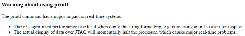

最近买了一个开发板,里面有LED的例程,调试下载没有问题,但是再打印测试信息时使用printf函数,编译没问题,下载调试就出现问题,不知为何?有大侠请指教一下,谢谢!
您好,在调试过程中使用printf会短暂暂停CPU,关于printf您可参考:processors.wiki.ti.com/.../f1260234994-61435002.html
