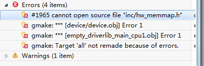

gmake: *** [F2837xD_Gpio.obj] Error 1
这个是编译出的问题,每个文件都会有个gmake,我只复制了一个。

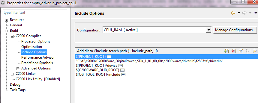

您需右键工程在include option添加路径:\ti\c2000\C2000Ware_DigitalPower_SDK_1_01_00_00\c2000ware\driverlib\f2837xs\driverlib

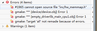

请看下我这个工程,我现在实际是编译这个工程出问题ControlStation_CPU1.zip
