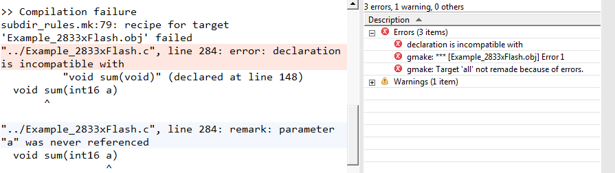

CCS编译器存在一个bug,请TI马上修复!!!
CCS编译在编译28065的程序时,一个源文件实现某函数的定义,一个头文件实现声明,另一个源文件调用函数。
如果声明和调用格式一致,但是定义不一致,编译器不报错!!!!
例如:
<cfile1.c>
void func(int a)//函数定义带参数
<cfile.h>
void func(void);//函数声明不带参数
<cfile2.c>
#include "cfile.h"
mainfun()
    func();//调用也不带参数
如此编译器不会报警,下载后运行就乱跑了!!!!
