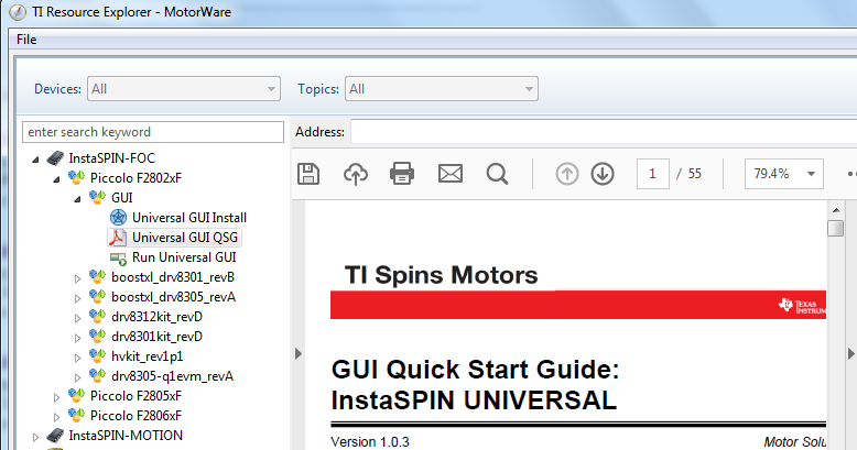

    首先可以考虑InstaSPIN FOC的方案,芯片对应是F28027F。
    其次下载motorware 软件,然后用里面的例程。
    C:\ti\motorware\motorware_1_01_00_18\docs\labs
    参考上面这个文档。
    如果是电机参数识别,可以用Lab02.
    当然,如果有开发板最好。
    不然你就得根据自己的板子修改例程。

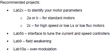

  • Lab02里随便哪一个吗 需要更改里面的代码吗
  • 电机参数识别您也可以参考motorware中的相关资料:
    例程选择:
