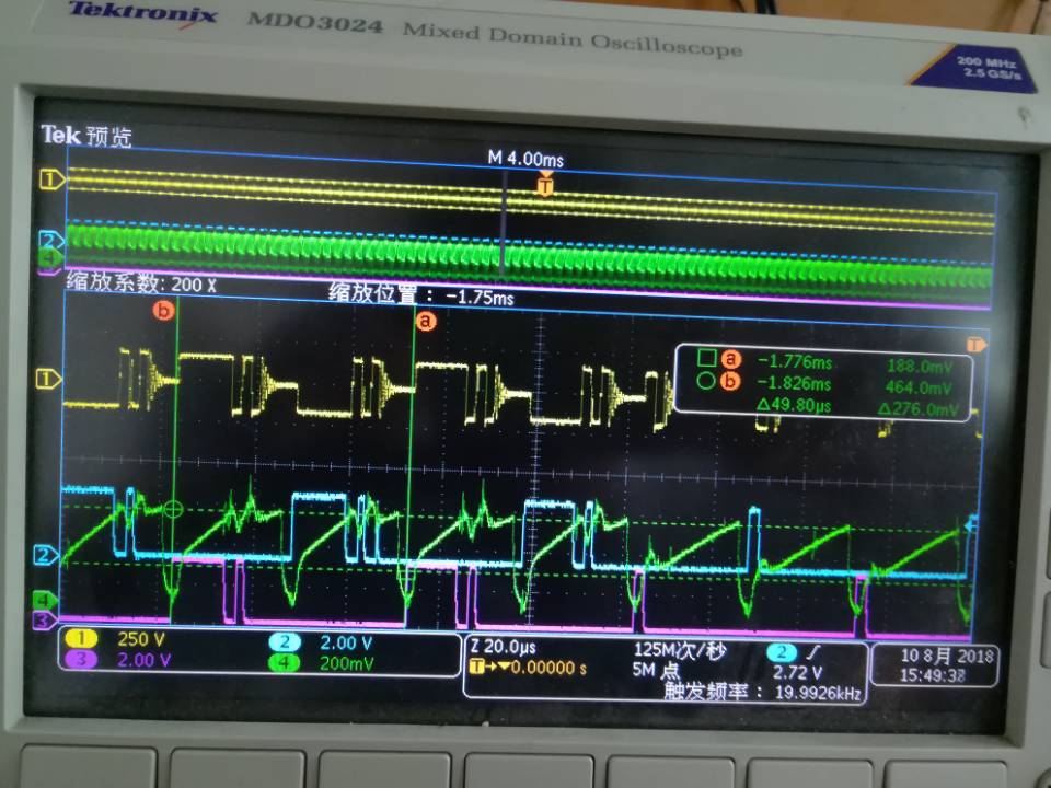

在使用TMS320f28034这款芯片的单周期斩波功能,遇到了一些问题如下:
        ePWM的频率设置为20kHZ;ePWM1,ePWM2,ePWM3同步;ePWM1A和ePWM2A驱动全桥,控制逆变电源(ePWM1B和ePWM2B不使用);ePWM3A和ePWM3B用来做斜波补偿,和电流反馈信号一起从Comp1的一个端口进入,Comp1的另一个端口为软件计算的值写入DACVAL,对ePWM1A,ePWM2A进行斩波。现在发现在一个ePWM周期内出现多次斩波的现象。见附件。
下图通道1为全桥驱动;通道2为ePWM1A(最大占空比设置为50%);通道3为ePWM2A(最大占空比设置为50%);通道4为ePWM3A(占空比设置为50%)和ePWM3B(占空比设置为50%)+反馈电流;a b之间为一个周期。
