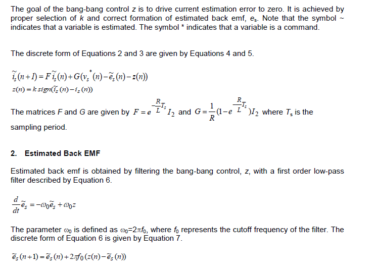

请问 TI 的 滑模观测器 里为什么包含了 E(alpha) 和 E(beta) 两项?
TI 的滑模观测器原理如下图所示:
可以看到,TI 的滑模观测器中,同时包含了,控制项 z(n),和需要观测的反电动势 e(n),也就是 E(alpha) 和 E(beta) 两项。
而一般的滑模观测器中,并没有包含需要观测的反电动势 e(n),而是只包含了控制项 z(n)。当达到滑模状态时,对控制项 z(n)进行低通滤波,滤波之后的结果就是反电动势 e(n),也就是 E(alpha) 和 E(beta) 两项。
请问 TI 在观测器中已经包含了需要观测的反电动势 e(n),这么做的目的是什么?有没有什么理论依据? 而且,我通过SIMULINK仿真发现,通过 TI 滑模观测器观测出来的反电动势的值,大概是实际反电动势的值的(1/2 )。
