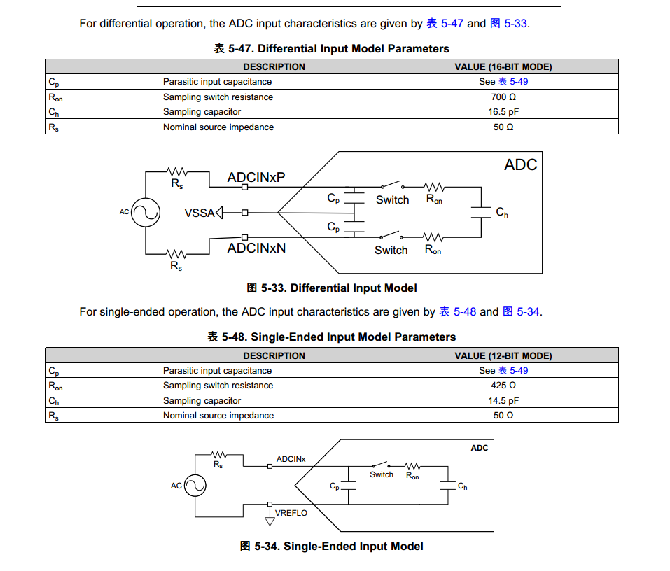

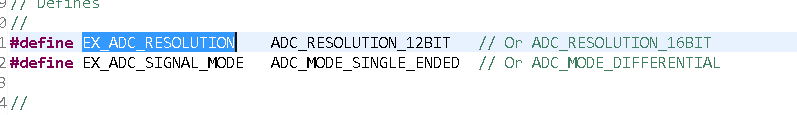

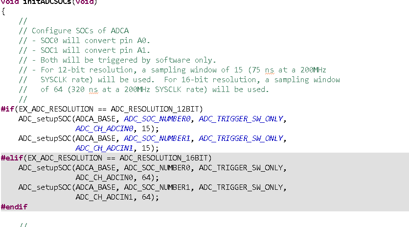

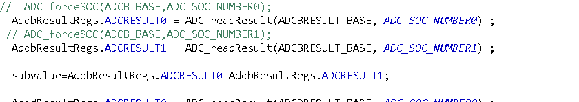

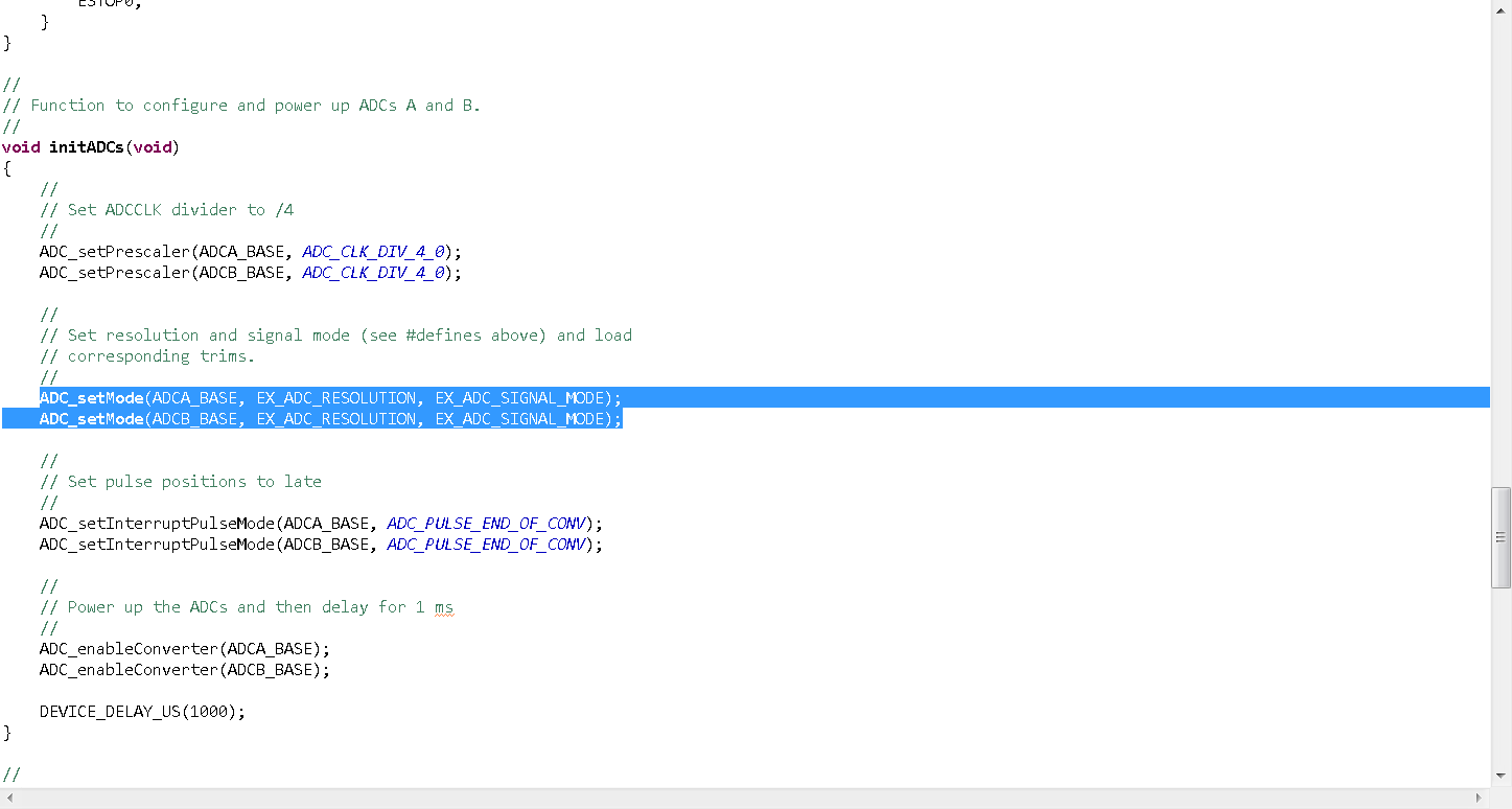

上面是具体的程序配置,请问哪里有不对的需要改动。用的TI提供的库函数。现在差分通道采出来的两个数一直基本相同,而且波动很大,不知道什么原因。
