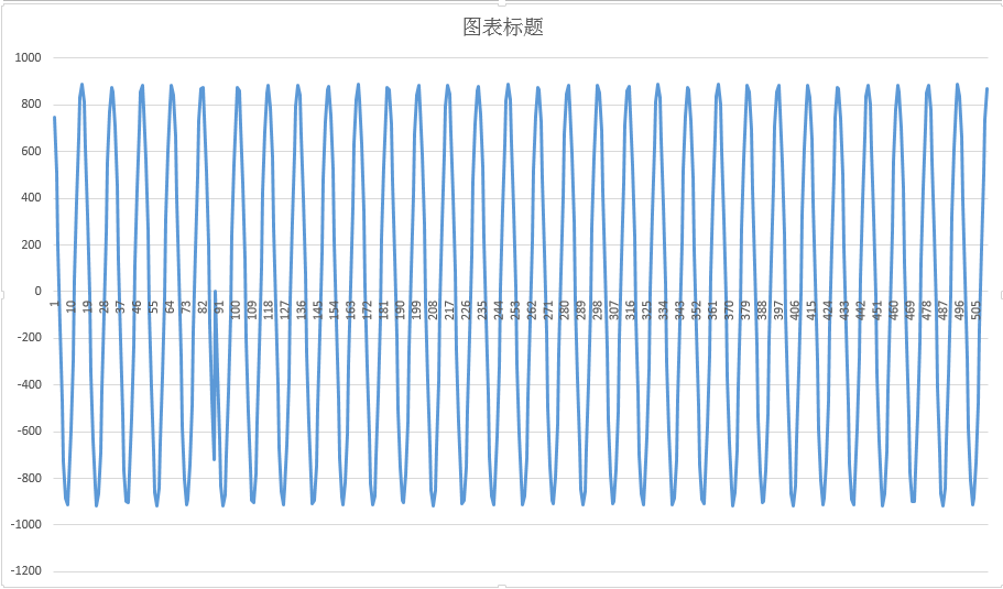

在程序里面使用了CFFT-512库函数,输入数组大小为1024,偶数项为如下图所示,奇数项都为0。采样频率320KHz,需要分析的信号频率20KHz,幅值880左右,采集了512个点

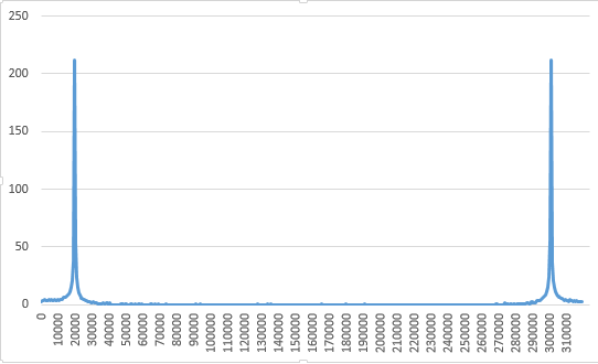

分析之后的结果如下(实部平方+虚部平方 后在开方算出幅值):
频率基本是对的,但是幅值就不知道是不是正确的了?
求教各位高手,CFFT库函数的输入输出幅值的关系是怎样的?
